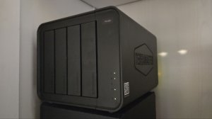

    Ладно, понял. Что же, не очень-то мне и нужна бесшумная эстетичная миниатюрная башенка. Переходим к старым добрым HDD!

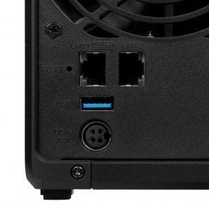

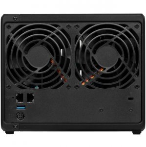

    Готовых решений на рынке немного, точнее одно – это Synology, остальные не отличаются дружелюбным софтом и номинально у них у всех все есть, но после анализа масштаба коммьюнити и количества разных багов, пришел к тому, что Synology и их DSM – то, что надо, не только удобное, но и стабильное. Т.к. мне не нужно развертывать виртуалки из под NAS, но нужно графическое ядро для транскодирования и генерации кэша, оптимальным будет Synology DS425+
    Но он не минималистичен, в нем есть глянцевые детали, в нем установлены два вентилятора вместо одного тихого и либо я сразу слечу с гарантии при их замене на бесшумные, либо…и тут я узнал про XPEnology – это такой проект, который через загрузчик позволяет эмулировать ОС устройство Synology на любых устройствах
    Изучив рынок, пришел к тому, что под черный, матовый, лаконичный, недорогой, подходящий для задач, тихий, четырехдисковый NAS с USB на борту для ОС, подходит одна единственная модель – Terramaster F4-424, который дешевле решения от Synology более чем вдвое

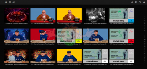

    Jellyfin – это основа медиасервера. Она будет собирать фильмы в коллекции, упорядочивать или даже транслировать вовне, благо транскодирование позволяет смотреть фильмы в любом качестве «на лету». Другие ОС вроде TrueNAS/FreeNAS/Unraid или приложения под медиасерверы вроде Plex/OpenMediaVault/Kodi проигрывают выбранной мной связке в мелочах. В основном это интерфейс (Truenas / Kodi), в чем-то платный функционал (Unraid / Plex), в чем-то функционал впринципе (OMV). Не буду долго описывать опыт работы, скажу только, что попробовал каждое решение и по итогу пришел к своей связке

    Что я получил по итогу? Отказоустойчивый медиасервер с возможностью бэкапа данных со всех устройств. Это ощущается так же, как несколько слиточков с золотом «на случай чего»
    Итого:
    NAS Terramaster F4-424 – 32214р
    Флешка SanDisk Ultra Fit 32GB – 1шт, под систему – 1303р
    ИБП CyberPower VP700ELCD – UPS с USB, с hdd обязательно – 9351р
    4 диска по 18ТБ – 84000р
    Общая сумма: 126868р
