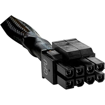

    Только запомни
    ЭТО ТЫКАТЬ В ВИДЯХУ 6+2
    А ВОТ ЭТО ТЫКАТЬ В МАТЬ 4+4
  20. Grankar
