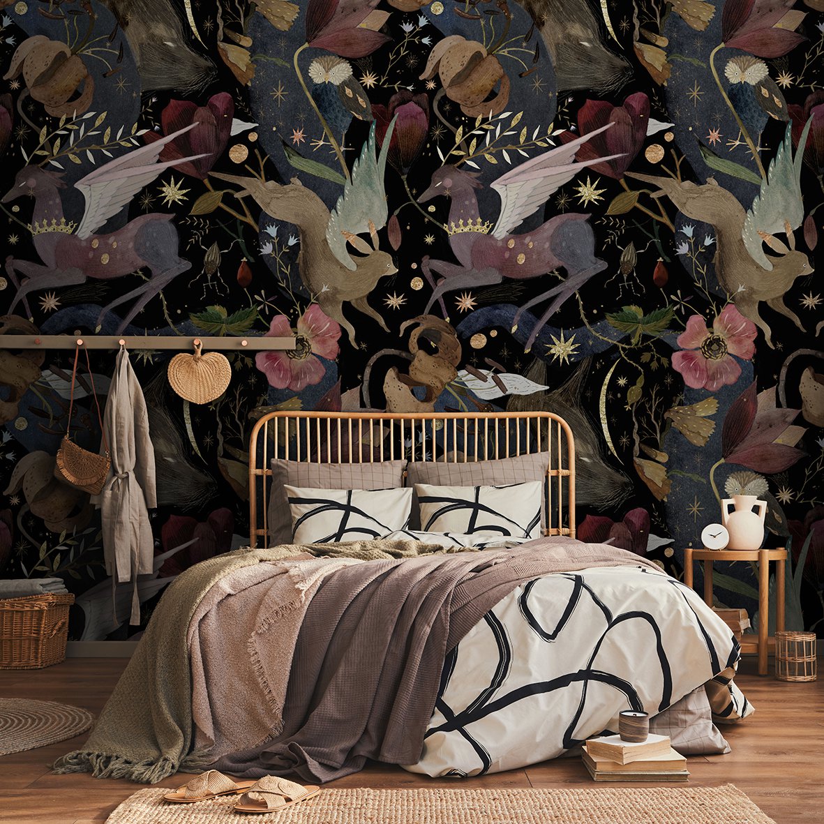

    Нашла клевых ребят, думала взять себе на одну стену. А потом увидела цену и приуныла.
    https://funhousestore.ru/night/

    Спасибо, теперь и я приуныл)
    Пошел любоваться своими обоями под покраску, которые встали в +-в 25к с учетом краски на 52 квадрата ))

    такой тоской повеяло прям

    Красиво, да. Но тут надо прям идеально понимать, что ты делаешь
    Все относительно
